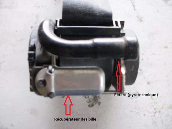

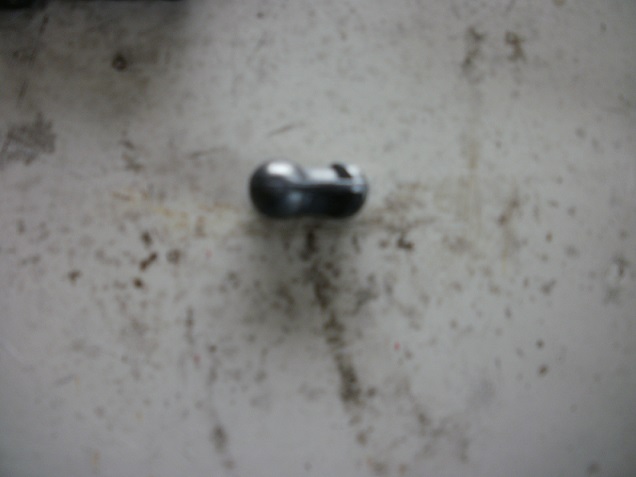

                        Enrouleur de ceintures pyrotechniques
                        Le déclenchement d’un enrouleur est signalé par :
                        Allumage du témoin du coussin gonflable latéral au combiné
                        Un code défaut enregistré et lu avec l’outil diagnostic
                        Un bruit de billes caractéristique
                        Constaté après dépose de l’enrouleur
                        Pour contrôlé si le pétard (pyrotechnique) a pété
                        Déposé les garnitures puis déposé la ceinture et secouer la si tu entends un bruis de bille,
                        C’est que pétard à sauter il faut remplacer la ceinture

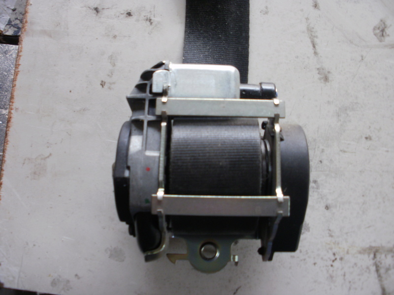

                        Si dessous une ceinture ou le pétard a déclenché

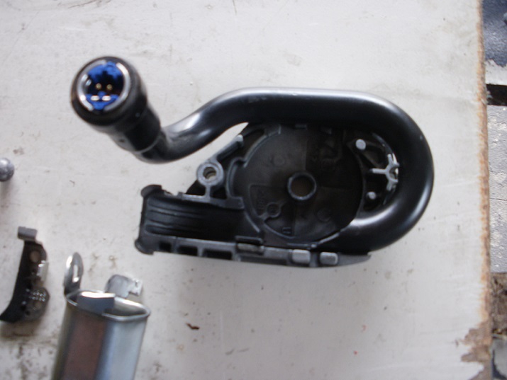

                        Si dessous la ceinture avec le boitier airbag ouvert

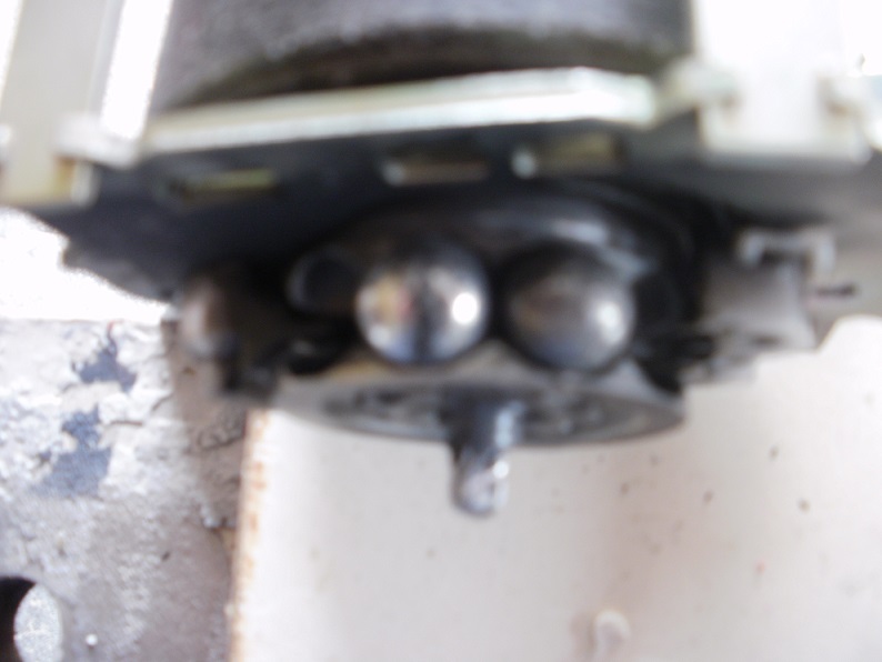

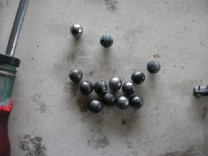

                        Les 12 billes du pétard
                        Si dessous l’olive de blocage ceinture

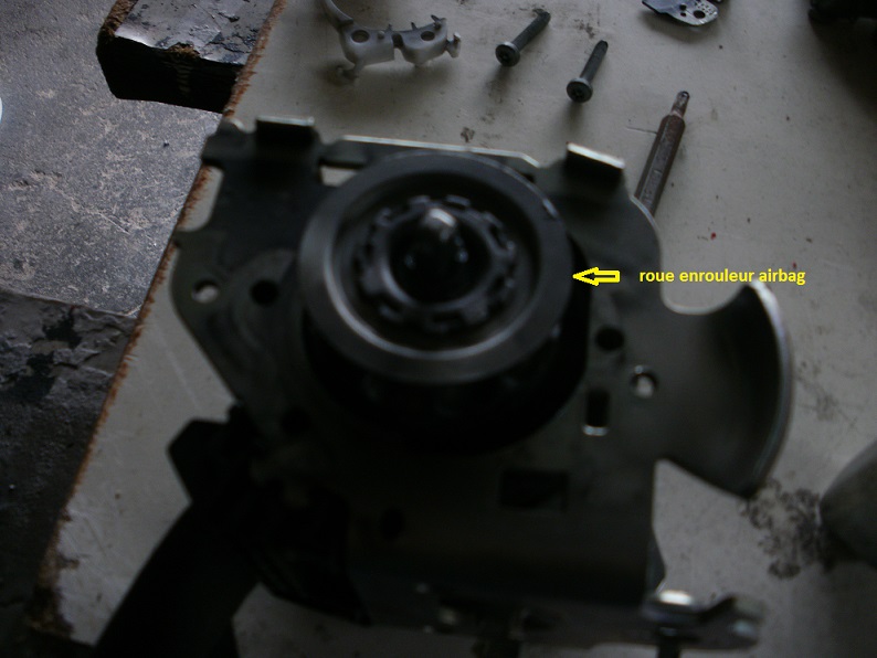

                        Roue de l’enrouleur airbag
                        La roue avec les billes
                        Boitier récupérateur de billes
