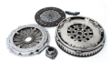

    Je voudrais savoir si d'autres personnes on eu des problèmes avec des embrayages qui lachent après seulement 40000 KM.
    J'ai changé le mien à 200 000 km, car il patinait à l'accélération.
    Changement Embrayage, volant moteur et émetteur récepteur, le tout d'origine.
    Après le changement, il y avait des vibrations qui se sont atténuées et qui ont disparues au bout de 10 000 km.
    A 240 000 km, c'est à dire aujourd'hui, il commence a patiner à l'accélération, exactement comme à 200 000 avant de tout changer.
    Au changement des pièces à 200 000, je n'ai pas trouvé que les pièces étaient particulièrement usées.
    Est-ce vraiment un problème d'embrayage?
    Quelqu'un a t-il eu ce type de problème sur 807 ou C8, ou sur un autre véhicule?
    Est-ce un problème récurant sur 807?
    Merci pour votre aide.

        OK,
        Peut on essayer d’éliminer les hypothèses les moins probables?
        - Le volant moteur, je l'ai changé aussi à 200 000.
        - Je n'ai pris que des pièces d'origines ( LUK ici present )
        - Je ne me souvient plus d'avoir graissé l'arbre bv, mais je pense que oui ?
        - Le guide de buttée n'était pas en très bon état, mais je n'ai pas pu le changer car la pièce fournie n'était pas la bonne.
        - J'ai bien pensé à la fourchette, car je ne l'ai pas changée.
        - Je n'ai pas trouvé de fuite au démontage ni en regardant actuellement sous la boite près du volant moteur. ( reste à voir car fuite tout de même sur le carter bas du moteur au niveau du joint du bac d'huile je penses )
        - pour le disque à l'envers, je me suis posé la question au montage, j'ai déterminé le sens avec la rta.???
        - La conduite est la même depuis toujours avec toutes mes voitures et jamais eu de problème particulier.
        - Pas de mono masse car pièces d'origines.
