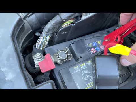

                              J'ai récupéré la voiture Jeudi. Je l'ai nettoyé un minimum parce qu'elle a pris vachement la poussière (logique en même temps).
                              J'ai commencé par extraire les bobines d'allumage mais ça sent mauvais. 2 des 4 puits de bougies sont imbibés d'huile. J'ai drainé ce que j'ai pu avec une pompe électrique, et le reste avec de l'essuie tout. Je me suis rendu compte que les deux vis centrales pour le couvercle de cache culbuteur étaient totalement dévissées, alors même que le garage Bosch dans lequel je l'ai amené n'y a pas touché. Je pense donc que c'est l'ancien garagiste qui a manqué de vigilance par rapport à ça (après est ce que cela a pu poser problèmes, je ne sais pas…)
                              donc j'ai resserré ces deux vis. j'ai mis mon booster de batterie afin de voir si des messages sont stockés dans l'ordinateur de bord - RAS -…
                              du coup je me décide à retirer la batterie afin de la mettre en charge. Pour me simplifier la tâche je décide donc de retirer le calculateur. C'est à ce moment que je me rends compte qu'il y a du vert de gris sur une des trois prises (voir les photos). Je précise que la vidange a été faite avec une huile 100% de synthèse comme recommandé par la grille PSA.
                              voici les photos

                              je vais essayer de poster la vidéo que j'ai faite. On sent que le moteur cherche à démarrer, mais il n'y arrive pas.
