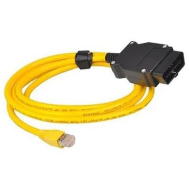

                              je pensais commander ce câble pour mon X3 F25 de 2011 , c'est bon ?
                              Achetez le nouveau cable ENET BMW Série "F" de BMW vendu sur la boutique obdauto dans la catégorie MINI. Prix très compétitif et expédition rapide de France.
                              Dernière modification par spoky, 15 août 2019, 12h43.
