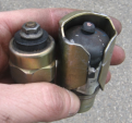

    bonjours a tous le monde une amis sa pompe injection pisse comme c'est pas permis par l'arbre d'entrainnement moteur 206 annee 2001 1.9D dw8 pompe lucas
    j'ai trouver une pompe identique juste un doute au niveau de l'electovanne d'arret et-elle programmer ou pas
    si oui comment proceder pour changer entre celle de la voiture et l'autre pompe
    ou au plus simple la suprimer et en mettre une simple sans code
    a vos clavier tout les avis je prend

          pompe montr sur la voiture c'est l'ancienne
          possible de faire d'autre photo de
          la pompe
          reference de la pompe une belle galere pour la trouver et pour prendre une photo
          DELPHI R8448B182C DCPCDWLP12 141611 CUF
            tu fait sauter le blindage mais comme tua une nouvelle pompe injection tu démonte le blindage

            pour alimenté l'électrovanne tu récupère après contacte sur un des fils qui allé sur l'ancienne électrovanne si mai souvenir sans bon c'est un noir si non tu contrôle avec une lampe témoin pour savoir le quelle

                salut, as tu regarde sur le bon coin ? J'ai recemment change la meme pompe sur le DW8 et la personne m'avait fournis une LUCAS sauf que c'etait une delphi! j'avais fait une recherche sur le coin coin et j'en ai trouvé pas mal! prix 120€... j'ai recupere l'electrovanne d'arret de l'ancienne pour la mettre sur la nouvelle. Tu peux t'aider d'une dremel ou equivalent avec un disque a decouper... Plus precis qu'une grosse meuleuse ! lol et moins de risque de couper l'alimentation...
                Cette pompe avait le meme symptome que toi....

                  alors oui mais le probleme c'est que ma pompe et une pompe a ....... il y a un injecteur pilote ( dw8 injecteur pilote ????? 1.9d c'est quoi ce bordel ) et oui sur les dernier model de 206 1.9D on foutu cette pompe avec un injecteur pilote donc model assez rare voir intouvable jai demonter la pompe pour voir exactement la fuite le joins spy bin ne fait plus spi mais pluto passoir donc pourquoi changer la pompe si le joins psi et hs j'a commencer a me renseigner et sa coute max 10€ et dimention du joins son dimensions :28.5x38.1x6 JOINT SPI LUCAS 9107-406

                      Avant de commander ton joint spy, regarde si l'arbre d'entraînement du pignon n'a pas pris de jeu sur son axe.... celle que j'avais démonte pour la remplacer avait un petit jeu et ca ne m'étonnais pas car ça faisait un moment qu'il roulait comme ca...jusqu'au jour où ca pisser de trop et forcément plus de pression de gasoil.
