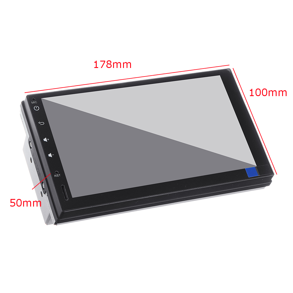

            Je n'ai pas bien compris la question.
            J'ai jeté l'autoradio original car HS. C'était un autoradio 1 din très basique, sans rds.
            Après aménagement, je l'ai remplacé par un autoradio 2 din, rds, gps, bluetooth, caméra de recul, etc.
            Voici ce que j'ai installé (les photos sont du site vendeur)
            et voici quelques menus
            J'espère que ces infos seront utiles.
