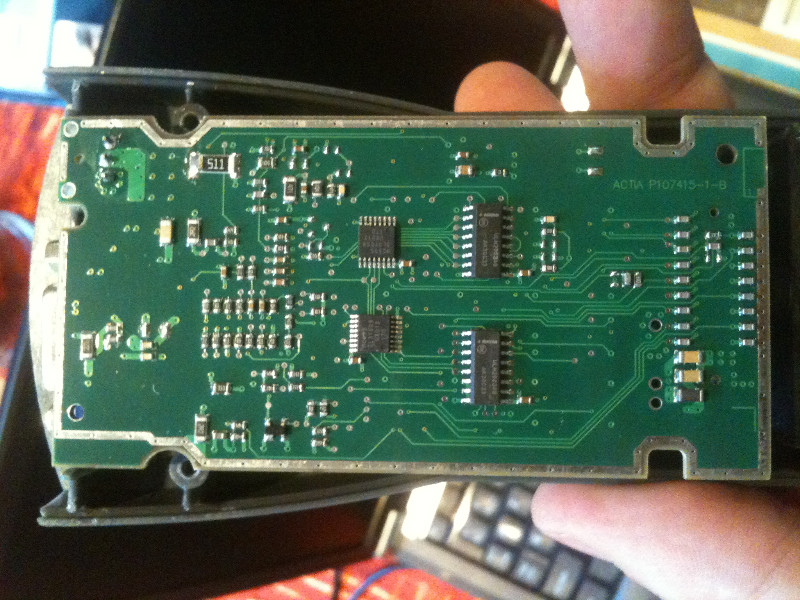

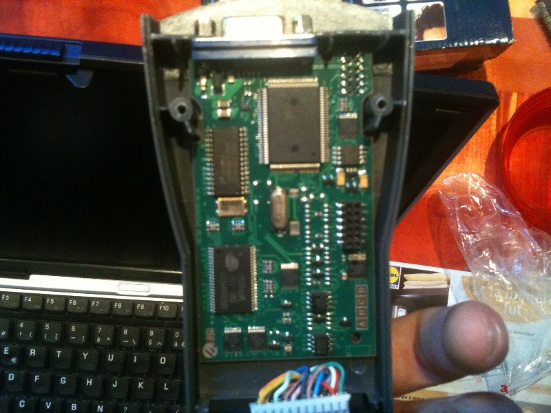

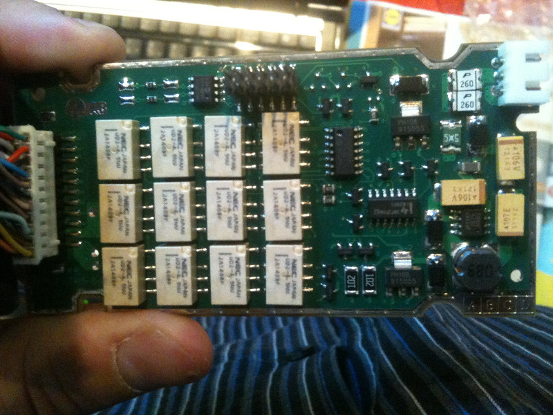

                      #430
                      Interface from UK
                      Voici les photos de mon interface :
                      Carte 1 :
                      Carte 2 :
                      Avec celle-ci, quand je lance un diagnostique général sur ma 307 HDI 136 de 2004 (phase 1), tous les calculateurs dialoguent correctement avec PP2000, sauf le calculateur moteur pour lequel le logiciel indique que celui-ci est non-reconnu (en cours de référencement).
                      Est-ce lié aux optocoupleurs qui manquent ?
                      Sinon j'ai remarqué que la barette de signaux d'entrées/sorties vers la voiture comporte 22 points et que le connecteur rond ne semble avoir que 20 broches ! Quelqu'un sait si c'est normal ?
                      • rojhat
                        • 579
                        #431
                        C est du a rien c est normal ton interface fonctionne bien je te rassure même l officiel a ce bug .
