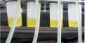

le 1 = normal
le 2 = kazi rien mais a retesté car le tuyau etait mal branché
le 3 = pareille que 1
le 4 (conducteur) = pisse 1lite en 20sec ........
donc faut il reprogrammer un injecteur quan on le change? car j'ai la meme 307 en piece (moteur hdi 110 meme année)
si il faut reprorgammer au niveau de pps on trouve ou ? et faire quoi

bon j'ai changé le 1er qui debitait à fond = meme resultat
j'ai reverife = meme debit ...
j'ai changé le 3ieme qui debitait pas = meme demarrage
j'ai rechangé le 1er = meme demarrage
ce qui est fou, 'cest en prise en seconde en descente elle demarre directCommentaire
