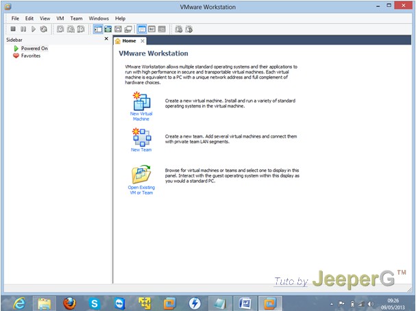

        Lancer VM Ware, ici la version 7.0.0
        [URL="http://www.passion-e36.com/image/99/7/4/7/3-entrer-dans-vm-ware-3ed25f4.jpg.htm"][/URL]

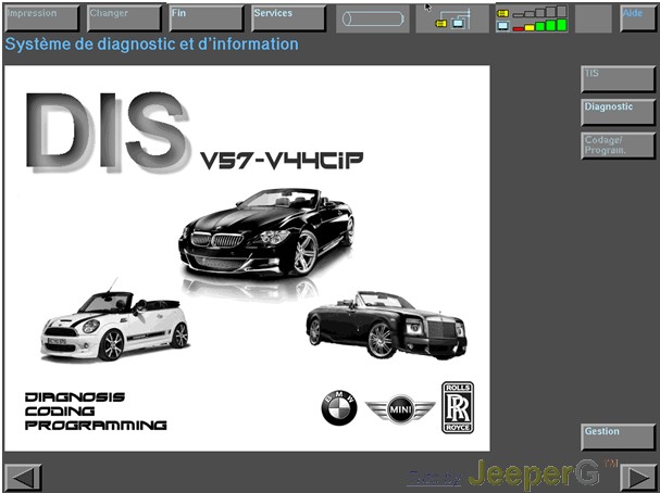

        Vous arrivez dans EasyDIS Main menu
        [URL="http://www.passion-e36.com/image/96/6/b/4/14-arriv-e-dans-e...ain-menu-3ed2847.jpg.htm"][/URL]

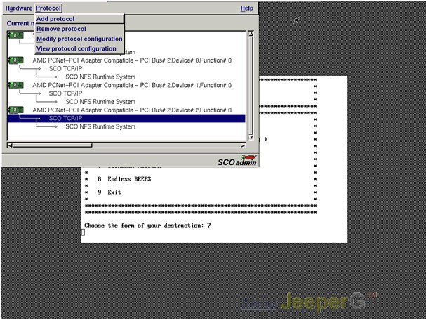

        Vous entrez dans SCOADMIN.
        Ces écrans sont là juste pour info, uniquement pour corriger vos paramètre au cas ou.
        Sur certains sites, on vous dira de supprimer des interfaces (NETWORK), mais ce n'est en fait pas la peine.
        [URL="http://www.passion-e36.com/image/99/1/e/3/15-arriv-e-dans-s...-network-3ed28b8.jpg.htm"][/URL]
        A chaque fois, dans le menu déroulant, vous cliquez sur "VIEW...", pour vérifier les paramètres.
        Mais faites le que si ça ne fonctionnait pas à l'issue de toute la procédure.
        [URL="http://www.passion-e36.com/image/96/3/f/3/16-aller-dans-view-protocol-3ed28f5.jpg.htm"][/URL]
        Pour info encore.
        Les adresses IP des NetWork doivent être 192.168.68.30, 192.168.68.31 et 192.168.68.32
        [URL="http://www.passion-e36.com/image/99/4/a/7/17-v-rifier-l-ip-3ed2908.jpg.htm"][/URL]
        [URL="http://www.passion-e36.com/image/99/e/c/0/18-aller-dans-view-hardware-3ed2915.jpg.htm"][/URL]
        [URL="http://www.passion-e36.com/image/97/7/0/1/19-juste-pour-inf...l-config-3ed2926.jpg.htm"][/URL]
        [URL="http://www.passion-e36.com/image/96/f/7/0/20-dans-certains-...la-peine-3ed2930.jpg.htm"][/URL]

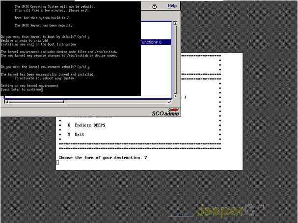

        Si jamais vous avez fait une modification du paramétrage, vous faites OK pour reconstruire le KERNEL
        [URL="http://www.passion-e36.com/image/98/a/3/c/22-reconstruire-l...ications-3ed297e.jpg.htm"][/URL]
        Vous faites "Y"
        [URL="http://www.passion-e36.com/image/98/2/2/0/23-faire-y-pour-v...truction-3ed2992.jpg.htm"][/URL]
        Taper 9 pour "EXIT"
        [URL="http://www.passion-e36.com/image/97/f/c/8/24-taper-9-pour-exite-3ed29ad.jpg.htm"][/URL]
        Vous arrivez à nouveau dans le menu principal
        [URL="http://www.passion-e36.com/image/96/b/b/4/25-on-revient-l-c...-accueil-3ed29bb.jpg.htm"][/URL]

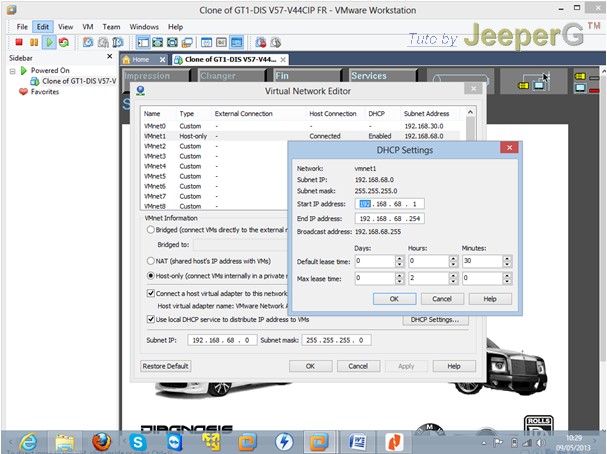

        Aller dans le menu "virtual network editor"
        [URL="http://www.passion-e36.com/image/97/7/e/1/28-aller-dans-le-...k-editor-3ed2a01.jpg.htm"][/URL]
        Vous êtes alors ici afin de modifier les adresses IP
        [URL="http://www.passion-e36.com/image/95/4/0/3/29-vous-etes-dans...n-editor-3ed2a23.jpg.htm"][/URL]
        Vous mettez les valeurs comme ci-dessous. Quand c'est fait, vous "appliquez" et vous sortez.
        [URL="http://www.passion-e36.com/image/97/d/1/d/30-mettre-les-bonnes-valeurs-3ed2a50.jpg.htm"][/URL]
