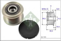

                      Tu as regarder du cote de la poulie débrayable alternateur

                        Pour la poulie débrayable, comment puis-je vérifier son bon fonctionnement?

                          attention sur alternateur réversible pas de poulie débrayable la poulie est carrément soudée impossible remplacer
                          regarde tes galets tendeurs si il ya de la rouille ou si tu vois un des galets qui te semble de travers
                          remplace le kit et tu n'auras plus de problèmes
