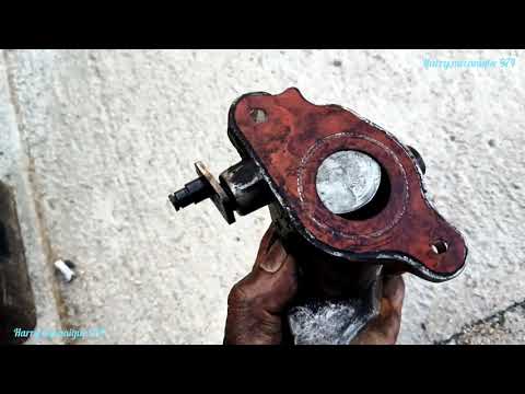

      Bonjour. J'avais eut ce défaut sur une Citroën C6 2.2 hdi. ,Après avoir cherché sur les éventuels problèmes liés à ce défaut ,j'ai trouvé cette vidéo sur Youtube et c'était ma panne. Le taquet était dessoudé.
