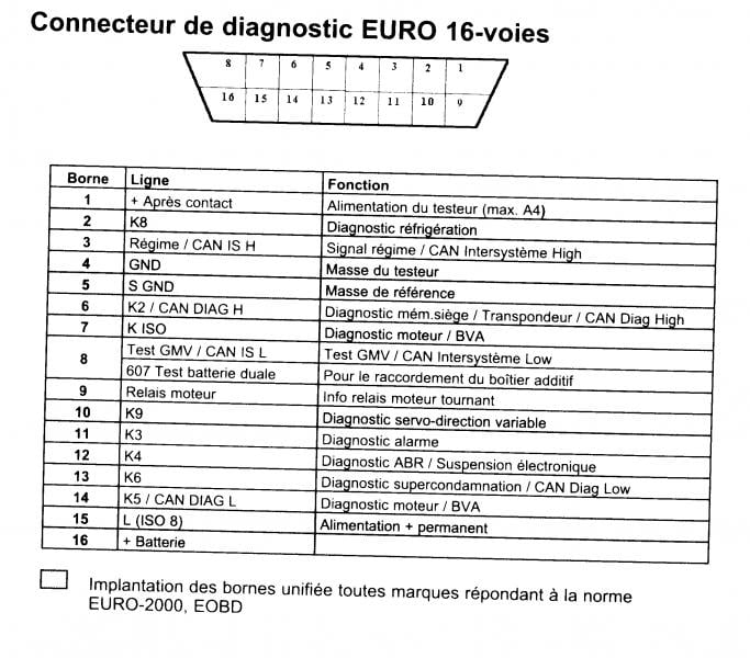

    en voie 7 c'est le diag moteur
    en voie 6 le diag boite auto , curieux sur une doc peugeot en 6 et 14 c'est un can

      Pour le câblage du diag calculateur, il fallait lire borne 7 de l'ODB et non 6 .....
      C'est déjà pas simple .......je suis nul!
      J'ai épluché les schémas et je constate qu'il y à une différence entre Le câblage de ma 406 coupée full mux et le câblage de la Saxo ou 106.
      On voit que sur saxo ou 106, les connexions "calculateur/ODB" sont borne 7, 15 et 3
      7 et 15 semblent être pour le diag et 3 pour remonter le régime moteur....
      Pour mon coupé, la borne 15 n'est pas câblée dans l'ODB ! C'est peut être là le hic !
      Pour le câblage de ma VCI, Les 16 bornes de ma prise ODB sont bien câblées jusqu'au connecteur de la carte relais de la VCI.
      Comme j'étais embêté à l'installation, j'avais fait une mesure de la résistance de toutes les liaisons.
      A quoi sert le 15 ???
      On vas attendre le semaine prochaine que je valide si ça fonctionne sur la 106 de ma fille. Par contre, c'est un TU1M+.
      Pourquoi je dis que le diag sur ma 406 passe par le 15: J'ai les schémas !

        comme je disais plus haut a une époque peugeot utilisait des emplacement libres de la prise obd pour des lignes de diag K , et c'est la vci qui test ces lignes
        j'essaie d'ajouter une image trouvée sur google
