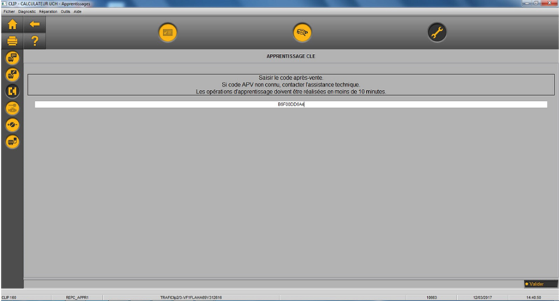

      PROCÉDURE DE PROGRAMMATION DE CARTE AVEC Pin Extractor ou Renault Clip Tool
      Les étapes

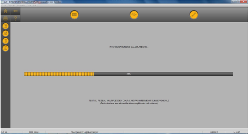

      1) Brancher la sonde sur la voiture et sur le pc, mettre le contact (juste avant de démarrer) et ensuite Lancer le logiciel Renault CanClip.

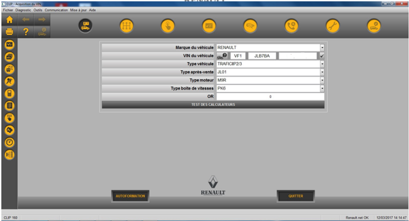

      2) Rentrer le VIN à 17 chiffres du véhicule concerné et choisir éventuellement le type de boîte de vitesse si demandé puis mettre un numéro d’OR (1 par exemple) et valider et cliquer sur « test des calculateurs »

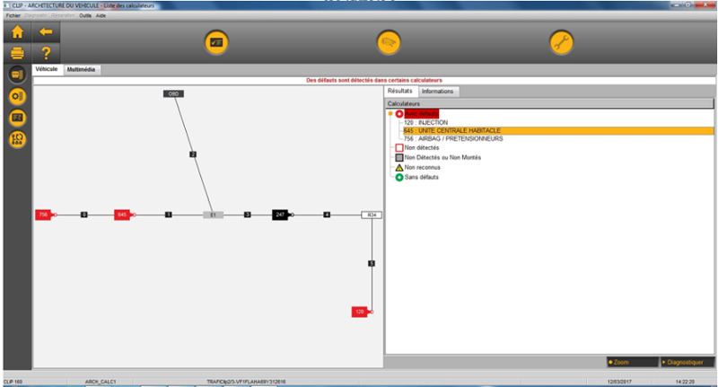

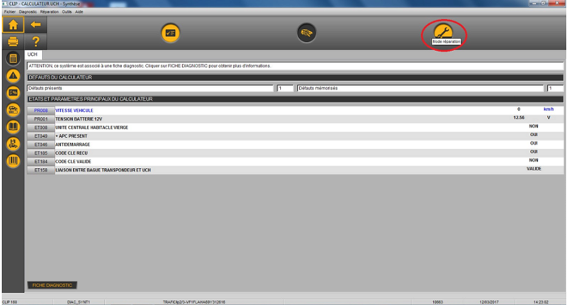

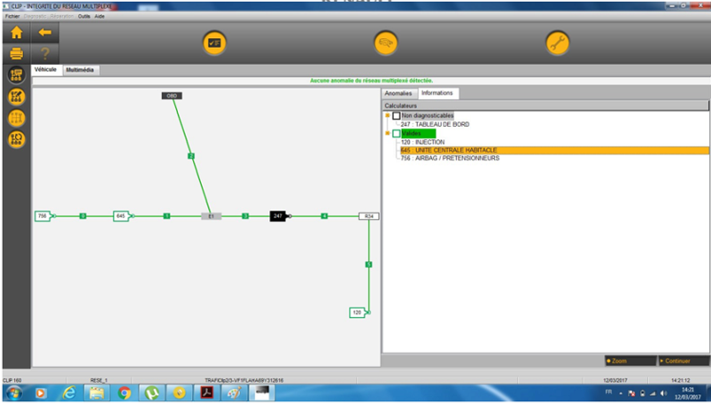

      3) Une fois sur la page « INTEGRITE DU RESEAU MULTIPLEXE » Cliquer sur Unité Centrale d’Habitacle (plus communément appelé UCH chez Renault) puis sur « continuer » en bas à droite de l’écran et sur la page suivante re-selectionner Unité centrale d’Habitacle et cliquer sur « Diagnostiquer » en bas à droite de l’écran et bien vérifier qu’il n’y ai pas de codes défaut (auquel cas il faut les effacer).

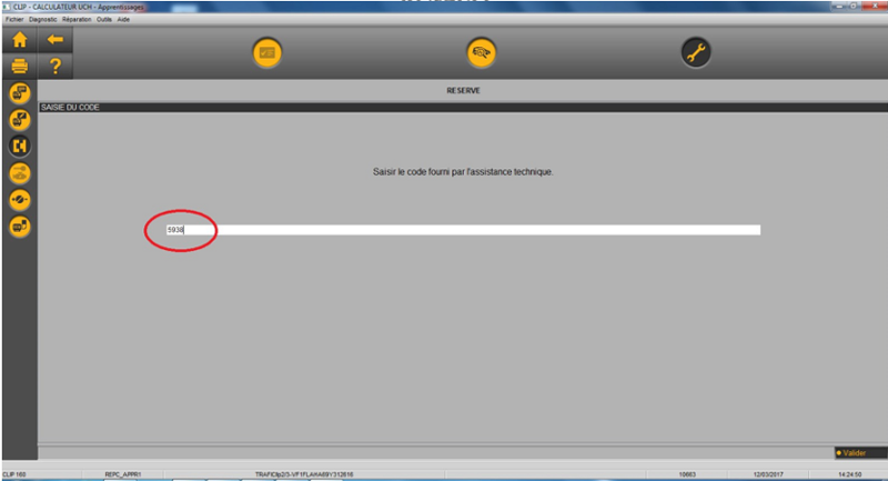

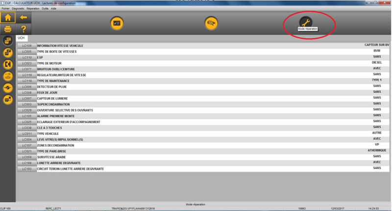

      4) Une fois rentré dans le calculateur UCH cliquer sur l’icône marteau et pince (1) puis cliquer à gauche sur le bouton [-|(2) et cliquer sur « RESERVE » (3) dans la fonction véhicule sans clé SC003 puis taper le code 5938 pour rentrer dans la réserve.
      5) Noter l’octet de 18 à 23 comme dans l’exemple ci-dessous

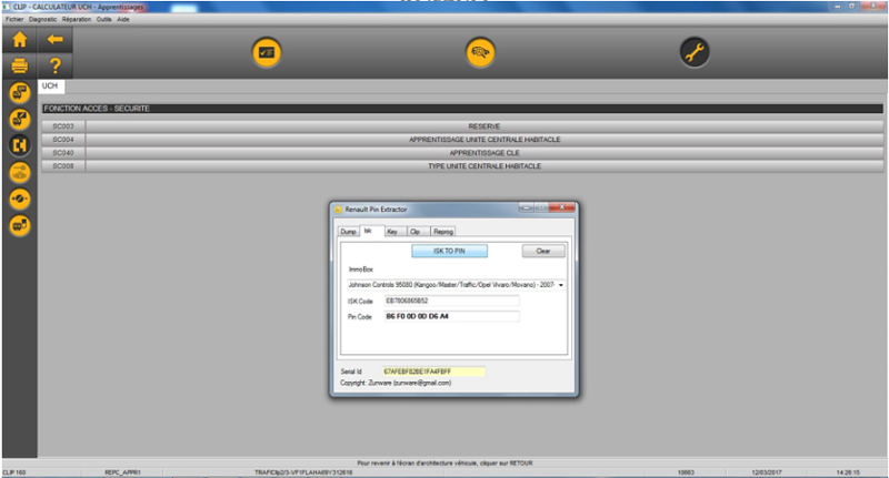

      6) En parallèle de CanClip ouvrir Renault PIN Extractor puis aller dans l’onglet ISK (1) et dans le menu déroulant choisir le calculateur de votre véhicule dans « immo Box » (2) : ici exemple pour une Mégane 2 le calculateur est MC9S12DG256 puis rentrer le code ISK (3), appuyer sur le gros bouton « ISK TO PIN » (4) et noter le Pin Code (5).
      7) Retourner sur le logiciel Can Clip puis aller dans la fonction véhicule sans clé de l’UCH (1) puis cliquer sur « Affection carte » (2)

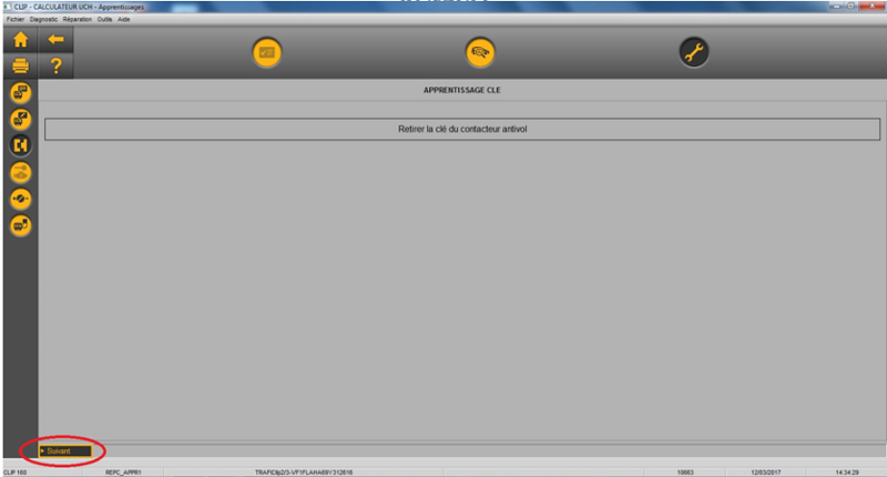

      Se laisser guider et confirmer l’action toujours par « Suivant » (1) en bas à gauche.

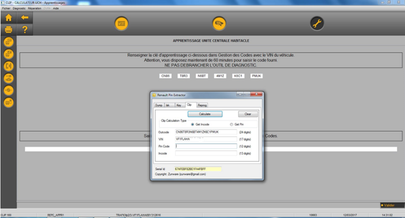

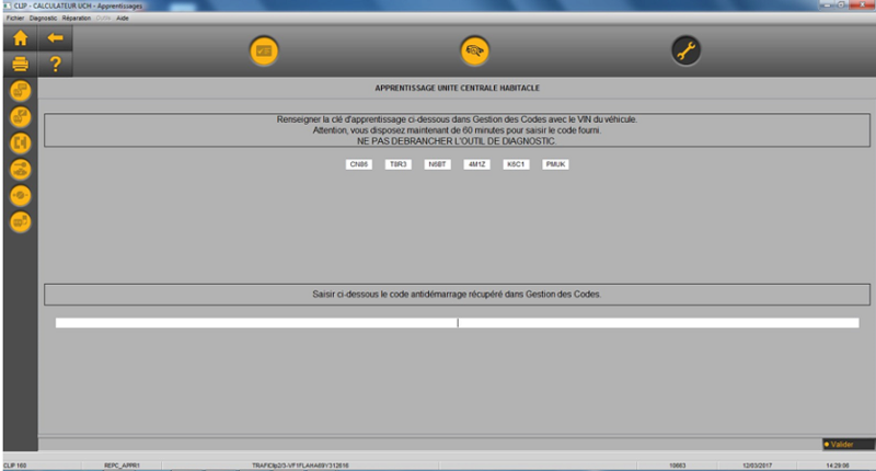

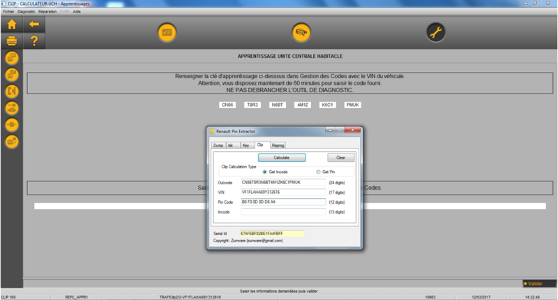

      9) Ici il faut noter le code « Outcode » (1), puis dans RPE aller sur l’onglet « Clip » et le noter dans la case « Outcode » , Rentrer le VIN du véhicule, rentrer le « PinCode » noté précédemment et cliquer sur le bouton « Calculate » puis renseigner le code « Incode » calculé dans la case « Saisir ci-dessous le code antidémarrage récupéré dans Gestion des Codes »(2) et valider (3).

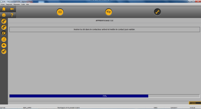

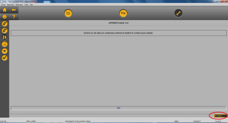

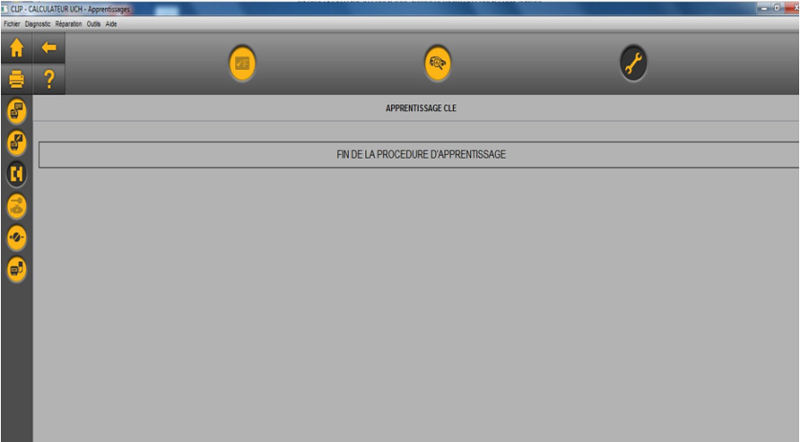

      10) Normalement une fois après avoir cliqué sur « valider » toutes les clés doivent être « apprises » dans le calculateur UCH mais retourner sur l’onglet « fonction véhicule sans clé »
      (1) puis « contrôle de carte » (2) pour vérifier le nombres de cartes apprises pour le véhicule.

      Etape 2: Interrogation des calculateur

      Etape 5: Calculateur UCH - Synthèse

      Etape 10: RENAULT PIN EXTRACTEUR - ISK

      Etape 13: RENAULT PIN EXTRACTEUR - Clip
      Etape 14: RENAULT PIN EXTRACTEUR - Clip

      Etape 16: Calculateur UCH - Apprentissages (Apprentissage Clé)
      Etape 17: Calculateur UCH - Apprentissages (Apprentissage Clé)

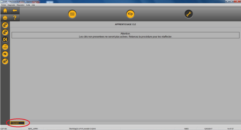

      Etape 18: Calculateur UCH - Apprentissages (Apprentissage Clé)
      Etape 19: Calculateur UCH - Apprentissages (Apprentissage Clé)
      Etape 20: Calculateur UCH - Apprentissages (Apprentissage Clé)
      Etape 21: Calculateur UCH - Apprentissages (Apprentissage Clé)
      Etape 22: Calculateur UCH - Apprentissages (Apprentissage Clé)

        Mais du CLiP v188 comande reserve 5938 n`est plus valable.
        HA - HA -HA
