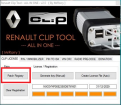

    7 : cliquer sur Patch Registy
Nom : 		Capture 2.png
Taille :		171,2 Ko
Nom : 		Capture3.JPG
Taille :		65,4 Ko
    Voilà le Registy patched avec successfully
