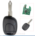

              Salut Catno33 dit moi pour ce genre de clé sur la photo pour le modèle de véhicule que je possède (écrit dans la signature kangoo 2001) comment je peut reprogrammer ce genre de clé s'il te plait ?
              Je pense qu'elles sont vierge elles sont vendu sur AliE.....
              Je te remercie d'avance.

                salut warlord,
                c'est de la clé clio 2, par contre il n'y a pas comme transpondeur le PCF7946 (16 pins) mais un circuit à 20 pins qui "simule" un PCF7946 ... ça fonctionne bien si la clé est bien précodée, car elles ne sont pas précodables avec Zedbull mini ou Hitag2 clone.
                si tu ne l' as pas encore achetée, évite la et achète en une avec PCF46.
                Pour affecter la clé au véhicule il te faut CLIP et RPE2 .... j'avais fait un tuto pour ça.

                      @warlord en voilà une où on voit bien le Pcf7946 ! en espérant qu'elle est bien précodée !! si tu préfères "assurer", envoie moi la clé pour vérifier ou rectifier le précodage.
                      [URL]https://fr.aliexpress.com/item/QCONTROL-Voiture-Distance-Key-Fit-pour-Renault-Master-Kangoo-Clio-Twingo-NE72-Lame-PCF7946-Puce-433/32833604427.html[/URL]
