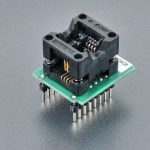

        j'utilise un lecteur programmateur basic en port com avec le support a 8 contacts
        [URL="https://www.ebay.fr/itm/Serial-Eeprom-programmer-24Cxx-93Cxx-and-25xxx/270680784653?hash=item3f05d4ff0d:g:z9kAAMXQlrxRZTd K"]https://www.ebay.fr/itm/Serial-Eeprom-programmer-24Cxx-93Cxx-and-25xxx/270680784653?hash=item3f05d4ff0d:g:z9kAAMXQlrxRZTd K
        [/URL]
        [URL]https://www.dataman.com/dil8w-soic8-zif-150mil.html[/URL]
        regardes l'ezp 2010 aussi il semble pas mal
        tu peux aussi en trouver un qui lit et écris on board c'est a dire sans dessouder l'eeprom du circuit imprimé
        soit tu utilise une pince soit tu soude 8 petits fils sur l'eeprom branchés au programmateur
