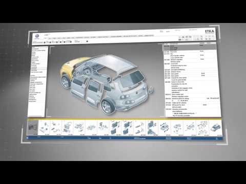

    Bonjour à tous chers amis,
    je viens d'effectuer la mise à jours des donnes 'ETKA, un message de notification signa qu'une mise à jour vers la version 8 sera nécessaire.
    Info confirmée chez VAG mais pas encore installée en concession.
    affaire à suivre.
    Cordialement.

      Bonjour Mecano57,
      effectivement, j'avais déjà vu cette présentation.
      Il n'y a plus qu'a attendre que cette version soit dispo.
      Cordialement.
