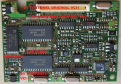

                              Salut si ca peut aider
                              MERCI A FANTOMEL
Nom : 		55555.png
Taille :		3,40 Mo
Nom : 		1.jpg
Taille :		586,9 Ko
Nom : 		2.jpg
Taille :		873,2 Ko
                              1. ESD protection for USB
                              2. Inductor
                              3. Inductor
                              4. Capacitor
                              5. Varistor
                              6. Common mode line filters
                              7. Pins for RS232 com port
Nom : 		3.jpg
Taille :		779,2 Ko
Nom : 		4.jpg
Taille :		78,8 Ko
Nom : 		5.jpg
Taille :		262,7 Ko
                              B1 - 181 1812 180 ohms
                              B2 - 822 0603 8.2Kohms
                              B3 - 822 0603 8.2Kohms
                              B4 - EMPTY
                              B5 - 393 0603 39 Kohms
                              B6 - 9101 0603 9.1Kohms
                              B7 - 2401 0603 2.4Kohms
                              B8 - 822 0603 8.2Kohms
                              B9 - 822 0603 8.2Kohms
                              B10 - 822 0603 8.2Kohms
                              B11 - 822 0603 8.2Kohms
                              B12 - 2401 0603 2.4Kohms
                              B13 - EMPTY
                              U19 - EMPTY
