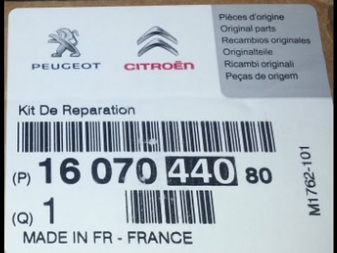

aucune note concerne la refri chez Peugeot après vérification.
Le kit de réparation est valable uniquement pour les engrenages plastiques hs. Donc pas sûr ce cas la selon frelon.
