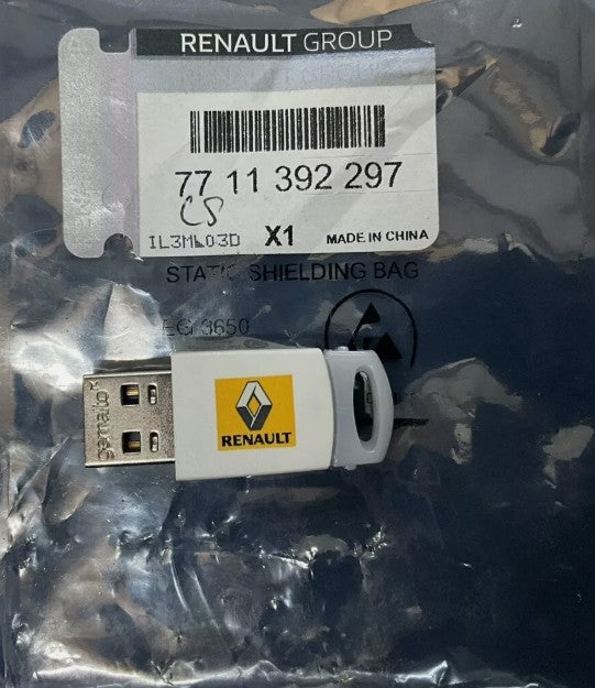

            Et ça ce serait un lien pour un token officiel : (45 livres sterlings)
            [url]https://www.arnoldclarkautoparts.com/products/renault-token-r-net-77-11-392-297[/url]
            Mais je sais pas ce que ça vaut, j'ai pas vue de retour sur le net concernant cette source.
            Il n'y pas dinformation pour savoir si c'est valide à vie, 1 an, 1 heure...

              Bonjour, juste pour que ce soit clair, le token à 45 Livres c'est la clé USB cryptée qui sert à identifier l'utilisateur.
              Ces clés sont probablement authentiques mais seules elles ne servent à rien.
              Utiliser le nom d'une partie (le token, jeton informatique immatériel) pour le tout (clé USB physique) est une synecdoque ;o)
              Pour ce que j'ai compris, ces clés USB ne servent qu'à valider que le token (le droit d'usage immatériel d'utiliser le logiciel) a bien été acheté "légalement" par celui qui veut légitivement l'utiliser.
              De mon temps on appelait ça un dongle et quelques logiciels professionnels que j'ai utilisés étaient verrouillés avec ce genre de clé physique.
              Bref, juste avec la clé physique USB on ne fait pas grand chose, il faut pouvoir créer un compte avec un moyen de paiement, avoir les bons logiciels qui vont avec la clé, etc.
              Pas simple pour un particulier. Et pour ce que j'en ai vu, pas toujours simple pour le personnel en concession ;o)
