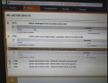

    Après passage de Diabox j'ai ceci :
Nom : 		image.png
Affichages :	410
Taille :		497,6 Ko

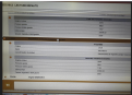

    4 défauts de calculateur P1351 P0087, P0093 et P0100 avec les données ci-dessous,qui peut me dire ce qui est en panne et à changer

    Tu as fais un effacement, suivi d'un essai sur route, pour reproduire la panne et surtout voir les défauts qui reviennent ??
    Une fois que tu auras les défauts concernés, une vérif dans les données moteur serait une bonne chose.

          salut il faudrait ton VIN pour voir si il y a une TSB.
          De memoire , ll me semble qu'il y en a une avec ces pcodes, il faut remplacer le filtre à gazole

            Bonjour à tous ,
            Tout d'abord un grand merci pour votre aide.
            J'avais un peu laissé de coté car j'ai tout éffacer les défauts, mais hier je me suis penché sur le cas
            et j'ai voulu refaire un essai:
            au dessus de 3000 tr/min et tout est réapparu donc au dela de 3000tr/min mise en défaut du système
            bridage du turbo
            refus de mise en route de mon régulateur de vitesse
            Pour la question de mon filtre à gasoil il date du 15/09/22 et à 60000km je dois bientôt le changer ...
            J'attends vos réponse pour savoir se qu'il faut que je fasse!
            Merci de votre aide

              la preconisation constructeur pour le remplacement du filtre à gazole est de 60 000 km.
              Remplace le filtre à gazole, efface les défauts et fais un essai routier.

                    Donne ton VIN en MP que je regarde s'il y a une note

                    Avant d'en arriver là, ce défaut apparaît aussi à cause du filtre à gasoil, connecteur capteur haut pression.
                    Heureusement que l'on change pas systématiquement les injecteurs. Surtout qu'en plus sont filtre à 60.000 kms.

                        Bonjour à tous,
                        J'ai fait le changemnt de mon filtre à gasoil, puis refait un passage à la valise avec effacement des défauts . Et le moteur ronronne comme une horloge !
                        La puissance est là, tout est parfait un grand merci pour votre aide
