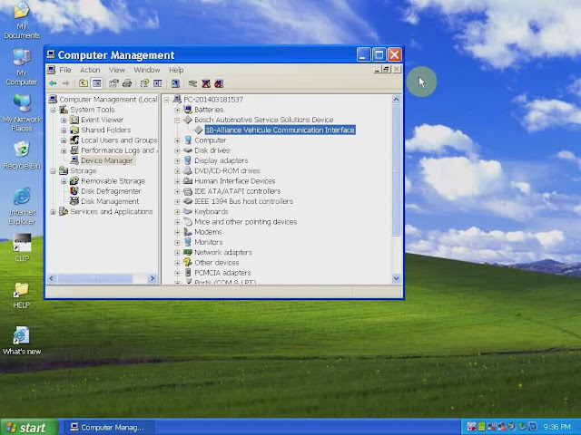

                    Quand la sonde est branché sur le véhicule , tu as un périphérique inconnu dans le gestionnaire de périphérique de windows?? si oui , il faut peut être réinstaller manuellement le driver.
                    Mais si tu n'as rien trouvé de bizarre sur les carte , je crains que le probleme soit plus profond.....
                        bonjour a tous
                        oui il me reconnait 3 driver sur 4
                        comment les installer manuellement , et ou son ses driver ? dans le cd
                        ps faut absolument une voiture pour ca , ou on peut utiliser une alimention 12v pour CB et une prise obd2 alimenter avec l alim
                        merci a tous
                        • Heineken
                          • novembre 2013
                          • 486
                          #42
                          Envoyé par gregdu59
                          bonjour a tous
                          tu as deux dossier compresser autoextractible dans le dossier "patch" du cd .
                          soit tu clic direct sur le dossier rar et tout ce fait automatiquement , ou tu décompresse lle fichier auto-executable (clic droit "extraire dans...") , puis tu vas dans le gestionnaire de périphérique , tu fais un clic droit sur le périphérique inconnu , tu fais "mettre a jour le pilote" , et tu suis la procédure pour au final lui indiquer manuellement le chemin vers le dossier du driver que tu viens de décompresser .

                              #44
                              J'ai trouver intéressent dans se tuto ici>>> V151 Renault PEUT couper l'étape d'installation.pdf
                              3) Connect Renault PEUT couper l'interface
                              Connect Renault PEUT couper l'interface avec l'ordinateur via COM Port
                              Attendez que le système détecte l'assistant matériel
                              Ouvrez Poste de travail >> Gestionnaire de périphériques >> Bosch Automotive Service Solutions de périphériques >> Interface de communication de véhicule 1B-Alliance, pour vérifier ainsi la communication est construit
