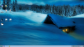

Nom : 		Bureau v200.png
Taille :		3,87 Mo
