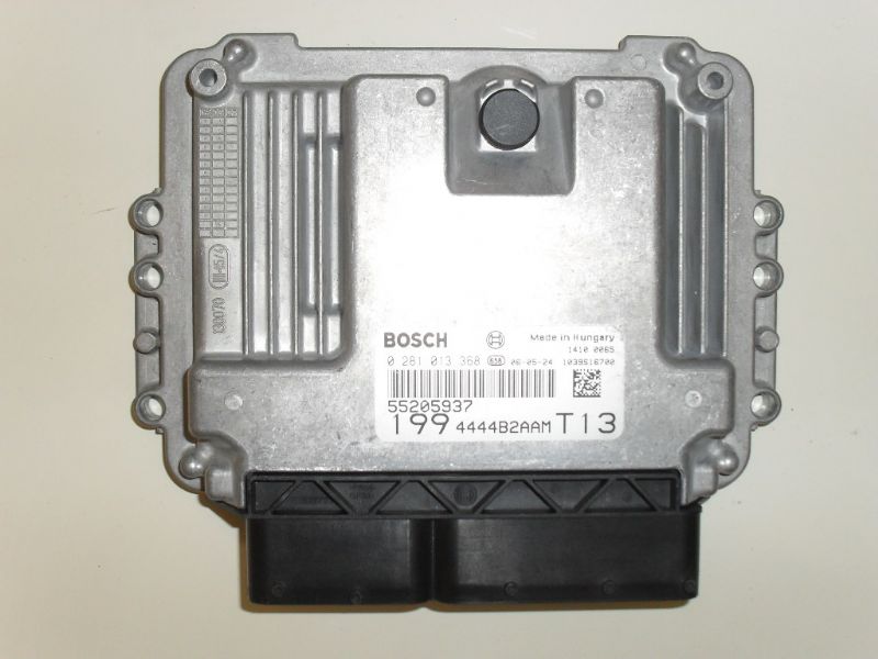

                    Le régulateur de pression se trouve sur la pompe HP, pas sur le rail.
                    Le boitier moteur est sur la droite, il me semble, pas très loin du filtre à air.
                    Il ressemble à ça.

                      re et merci pilouf ah ok le calculateur et moi j ai change sur le rail lol puff je sais même pas ou est la pompe hp il y a pas de place pour voire du capot tu a une ider ou elle se trouve ?? encore merci
